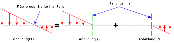

Ungleichmäßige Verteilung mit richtungsändernden Kräften
Wenn eine Verteilung derart definiert wurde, dass sich die Richtung der Kräfte auf einem Teil einer Kante oder einer Fläche ändert (siehe Abbildung), setzt das Programm die Summe der Absolutwerte der Kräfte gleich dem im PropertyManager eingegebenen Wert.
Wenn eine ungleichmäßige Kraft angewendet wird, die ihre Richtung ändert [Abbildung (1)], teilen Sie das Lastelement dort auf, wo die Kraft ihre Richtung ändert, und wenden Sie die Kraft in zwei Schritten an [Abbildung (2) & Abbildung (3)].
