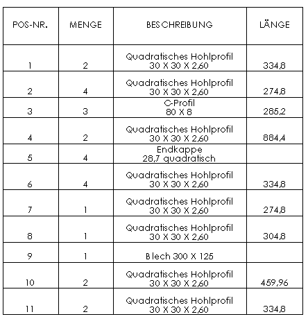

Sie können eine Tabelle für Zuschnittslisten für Schweißkonstruktionen verwenden, um für geschnittene, geschweißte Konstruktionsformen eine Tabelle hinzuzufügen, die einer Stückliste ähnelt.
