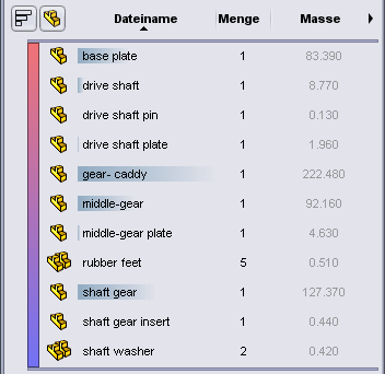

Aktivieren der Baugruppenvisualisierung
Aktivieren der Baugruppenvisualisierung:
  1. Klicken Sie auf Baugruppenvisualisierung (Extras-Symbolleiste oder Registerkarte Evaluieren im BefehlsManager) oder auf Extras > Baugruppenvisualisierung .
    Die Registerkarte Baugruppenvisualisierung im FeatureManager enthält eine Liste aller Komponenten in der Baugruppe, die anfangs nach Dateinamen sortiert sind.
  2. Bearbeiten Sie die Liste, und kolorieren Sie das Modell im Grafikbereich mithilfe der Werkzeuge auf der Registerkarte Baugruppenvisualisierung.
  3. Speichern Sie die Baugruppe.
    Die Einstellungen für die Baugruppenvisualisierung werden gespeichert. Wenn Sie das nächste Mal auf die Baugruppenvisualisierung im Modell zugreifen, werden die gespeicherten Einstellungen auf die Liste und auf das Modell im Grafikbereich angewendet.
  4. Klicken Sie oben im Fensterbereich auf Visualisierung beenden .
    Das Fenster wird geschlossen, und die zugehörige Registerkarte wird ausgeblendet. Das Modell wird im Grafikbereich wieder in seinen normalen Farben angezeigt.
