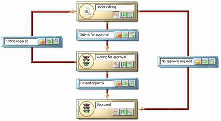

Workflow Editor in Enterprise PDM 2012
workflow_editor_2012

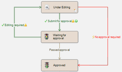

Workflow Editor in Enterprise PDM 2013
workflow_editor_2013

Vereinfachte Benutzeroberfläche
Die Darstellung von Übergangsobjekten wurde vereinfacht. Aufgrund der Kombination von Farben und Symbolen können Sie die Übergangstypen leichter unterscheiden und die Übergangseinstellungen identifizieren.
workflow_editor_normal_transition Normaler Übergang Benutzer führen einen Übergang zum Ändern der Dateistatus aus.
workflow_editor_automatic_transition Automatischer Übergang Alle Dateien im Ursprungsstatus passieren den Übergang automatisch.
workflow_editor_parallel_transition Paralleler Übergang (neues Feature) Eine bestimmte Anzahl von Benutzern muss einen Übergang für eine Datei durchführen, bevor sich der Dateistatus ändert.
workflow_editor_notifications_icon_2 Normaler Übergang mit festgelegten Benachrichtigungen
workflow_editor_authentication_icon2 Normaler Übergang mit festgelegter Authentifizierung
Die Statusobjekte wurden ebenfalls vereinfacht. Mithilfe von Symbolen in der rechten unteren Ecke können Sie die Eigenschaften von Statusobjekten identifizieren, statt Statusänderungen initiieren zu müssen. Beispiel:
State_object_under_editing Eingangsstatus
State_object_waiting_for_approval Berechtigungen in früheren Status ignorieren

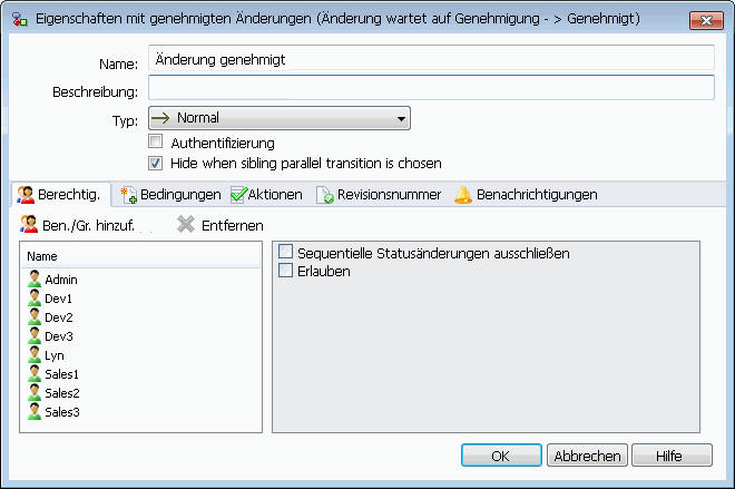

Neues Dialogfeld „Eigenschaften“
Klicken Sie auf die Objekte in der Workflow-Abbildung, um die Dialogfelder für die Statuseigenschaften und für die Übergangseigenschaften zu öffnen.
Transition_properties_db
Die neu hinzugefügten Registerkarten in den Dialogfeldern ermöglichen einen einfacheren und einheitlicheren Zugriff auf alle Einstellungen.
Die Dialogfelder für die Statuseigenschaften und für die Übergangseigenschaften enthalten jeweils die folgenden Funktionen:
  • Registerkarte Zugriffsrechte als Ersatz für den Berechtigungs-Fensterbereich in früheren Versionen von Enterprise PDM
  • Registerkarte Benachrichtigungen zum Zugriff auf das Dialogfeld Ordnerbenachrichtigung des umgestalteten Benachrichtigungseditors.
  • Registerkarte Revisionsnummern als Ersatz für den Bereich Befehl „Revision erhöhen“ und die Option Revisionszähler ändern des Dialogfelds für die Statuseigenschaften.
Das Dialogfeld „Übergangseigenschaften“ umfasst jetzt auch die Schaltflächen Bedingungen und Aktionen.
