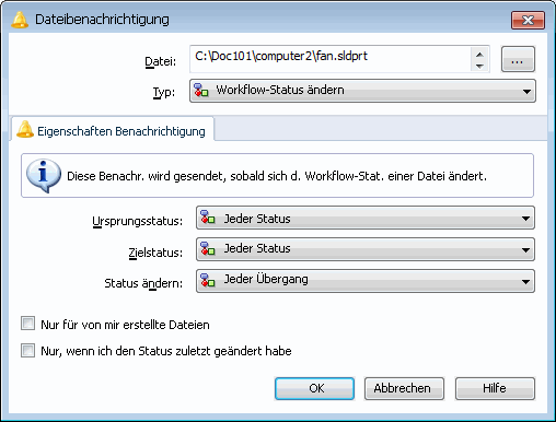

  1. Wählen Sie die Dateien aus, für die Benachrichtigungen erstellt werden sollen.
  2. Klicken Sie mit der rechten Maustaste, und wählen Sie Benachrichtigen > Mich, wenn aus.
    Das Dialogfeld Dateibenachrichtigung wird eingeblendet.
    File_notification_db
  3. Wählen Sie unter Typ den Typ der zu erstellenden Benachrichtigung aus.
    Auf der Registerkarte werden die für den Benachrichtigungstyp geeigneten Steuerelemente und eine Meldung mit Informationen zu den Auswirkungen der Benachrichtigung angezeigt.
  4. Legen Sie weitere Steuerungen fest, und klicken Sie auf OK.
    Der Benachrichtigungseditor wird mit separaten Benachrichtigungen für alle ausgewählten Dateien angezeigt.
  5. Klicken Sie auf OK .
