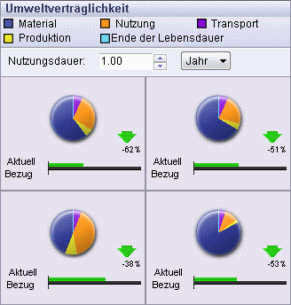

Armaturenbrett und Berichte
SolidWorks Sustainability bietet Echzeit-Feedback zu Faktoren der Umweltbeeinträchtigung. Ergebnisse werden auf dem Umweltverträglichkeits-Armaturenbrett angezeigt, das dynamisch entsprechend der Änderungen aktualisiert wird.
Sie können anpassbare Berichte erstellen, um die Ergebnisse weiterzugeben.
