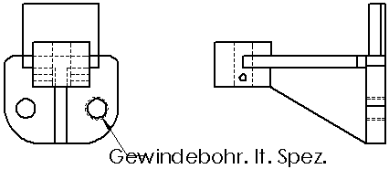

Gewindedarstellungen beschreiben die Attribute einer bestimmten Bohrung, damit Sie keine echten Gewinde zu einem Modell hinzufügen müssen. Eine Gewindedarstellung stellt den Innendurchmesser eines Gewindes auf einem Aufsatz oder den Außendurchmesser eines Gewindes auf einer Bohrung und kann eine Bohrungsbeschreibung in Zeichnungen enthalten.
