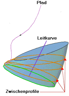

Pfad Legt die Bahn fest, entlang der das Profil ausgetragen wird. Wählen Sie die Bahnskizze im FeatureManager oder im Grafikbereich aus. Die Bahn kann offen oder geschlossen sein, und sich aus einer Reihe von skizzierten Kurven, die in einer Skizze enthalten sind, einer Kurve oder einer Reihe von Modellkanten zusammensetzen. Der Anfangspunkt der Bahn muss auf der Ebene des Profils liegen.

Bahn und 1. Leitkurve folgen
Wenn Sie Bahn und 1. Leitkurve folgen auswählen, wird die Verdrehung der Zwischenprofile durch den Vektor von der Bahn zur ersten Leitkurve bestimmt. Der Winkel zwischen der horizontaler Ebene und dem Vektor bleibt in den Skizzierebenen aller Zwischenprofile konstant.
1. und 2. Leitkurve folgen
Wenn Sie 1. und 2. Leitkurve folgen auswählen, wird die Verdrehung der Zwischenprofile durch den Vektor von der ersten zur zweiten Leitkurve bestimmt. Der Winkel zwischen der horizontaler Ebene und dem Vektor bleibt in den Skizzierebenen aller Zwischenprofile konstant.

Leitkurven
Leitkurven Führt das Profil, während es entlang der Bahn ausgetragen wird. Wählen Sie Leitkurven im Grafikbereich aus.
Die Leitkurve muss mit dem Profil oder mit einem Punkt in der Profilskizze deckungsgleich sein.
Nach oben und Nach unten Passt die Reihenfolge der Leitkurven an. Wählen Sie eine Leitkurve aus, und passen Sie die Profilreihenfolge an.
