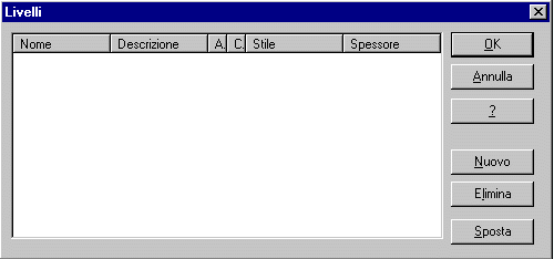

La barra degli strumenti dei livelli contiene una lista di livelli nel disegno e lo strumento Proprietà del livello.
Fare clic su Proprietà del livello per visualizzare la finestra di dialogo Livelli. Creare nuovi livelli e specificare il Colore, Stile e Spessore delle linee in ogni livello.
