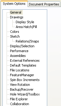

Le opzioni SolidWorks sono divise nelle seguenti categorie:
  • Opzioni del sistema sono applicabili a tutti i documenti, correnti e futuri.
  • Proprietà del documento sono applicabili solo al documento correntemente attivo.
I documenti nuovi ricavano le impostazioni (come le Unità, la Qualità dell'immagine e così via) dalle proprietà del documento del modello usato nel creare il documento stesso. La Copiatura guidata delle impostazioni esporta le impostazioni di registro in modo che le opzioni possano essere copiate su altri computer. Fare riferimento alle finestre di dialogo di importazione ed esportazione SolidWorks per le opzioni di esportazione ed importazione.
Per accedere alla finestra Opzioni, fare clic su Opzioni (barra degli strumenti Standard) o su Strumenti > Opzioni.
Opzioni del sistema Proprietà del documento
