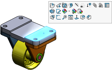

Quando si selezionano gli elementi nell'area grafica o nell'albero di disegno FeatureManager, le barre degli strumenti di contesto appaiono e forniscono l'accesso ad operazioni effettuate frequentemente per quel contesto.
Gli strumenti nella barra degli strumenti di contesto sono un sotto gruppo di elementi precedentemente trovati nel menu di collegamento.
L'utente può fare clic con il tasto destro mentre è visualizzata la barra degli strumenti di contesto e vedere gli altri elementi di menu correlati all'elemento correntemente selezionato.
Le barre degli strumenti di contesto sono disponibili per parti, assiemi e schizzi.
