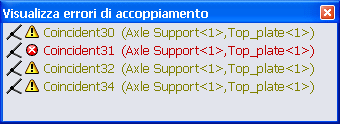

Finestra Visualizza gli errori di accoppiamento
La finestra Visualizza gli errori di accoppiamento mostra un elenco di tutti gli accoppiamenti con problemi in un assieme.
Per accedere alla finestra Visualizza errori di accoppiamento, fare clic con il pulsante destro del mouse su un componente qualsiasi che presenti un problema di accoppiamento e scegliere Visualizza errori di accoppiamento.
La finestra Visualizza errori di accoppiamento mostra un elenco di tutti gli accoppiamenti con problemi in un assieme.
Gli accoppiamenti con problemi sono contrassegnati dalla bandierina:
Avvertimento L'accoppiamento è stato risolto ma sovradefinisce l'assieme.
Errore L'accoppiamento non è stato soddisfatto.
Nell'area grafica, i componenti coinvolti negli accoppiamenti con problemi sono leggermente trasparenti. I componenti non interessati sono nascosti.
Quando si selezionano gli accoppiamenti nella finestra Visualizza errori di accoppiamento:
  • La geometria dell'accoppiamento è messa in evidenza.
  • Appariranno le didascalie di accoppiamento. Queste aiutano a visualizzare gli accoppiamenti e diagnosticare gli errori di accoppiamento.
È possibile fare clic su Forza accoppiamento nella didascalia per imporre una soluzione, che però scinde un altro accoppiamento. È possibile eseguire diverse iterazioni con Forza accoppiamento per identificare l'accoppiamento problematico.
