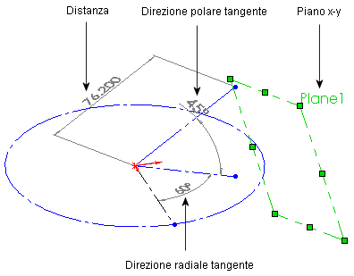

Parametri
Posizione il piano nello spazio 3D in base agli angoli e alle coordinate.
PM_distance_nonum_plane.gif Distanza Visualizza la distanza del piano dall'origine di schizzo lungo la direzione X, Y o Z.
PM_Tangent_Radial_Direction.gif Direzione radiale tangente Controlla l'angolo tra la proiezione della perpendicolare sul piano x-y e la direzione X.
PM_Tangent_Polar_Direction.gif Direzione polare tangente Controlla l'angolo tra la perpendicolare e la sua proiezione sul piano x-y.
    Piano1 viene aggiunto allo schizzo 3D. Piano1 è attivato.
