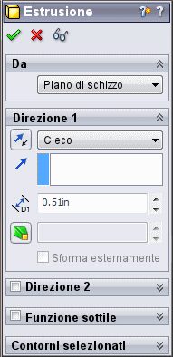

Il Property Manager è un mezzo per impostare le proprietà e altre opzioni per molti comandi SolidWorks.
Il PropertyManager apparirà nella scheda PropertyManager nel pannello a sinistra dell'area grafica. Si aprirà quando si selezionano le entità o i comandi definiti nel PropertyManager. Si può scegliere se aprirlo o meno in altri casi in Strumenti > Opzioni > Opzioni del sistema > Generale .
Barra del titolo L'icona della funzione e il nome della funzione (Estrusione1, per esempio) (sola lettura).
Bottoni
OK Accettare le selezioni, eseguire il comando e chiudere il PropertyManager.
Annulla Ignorare qualsiasi selezione e chiudere il PropertyManager.
Anteprima Visualizzare un'anteprima della funzione.
? Aprire il corrispondente argomento nella guida in linea.
Mantieni visibile Fissare aperto il PropertyManager.
Indietro Tornare al punto precedente.
Avanti Procedere al punto successivo.
Annulla L'azione precedente viene annullata.
Messaggio
Una casella di testo che dirige alla fase successiva, spesso elencando i vari modi per implementare il punto successivo.
Raggruppa caselle Insieme di bottoni correlati, elenchi e caselle di selezione, con un titolo di gruppo (Direzione 1, per esempio) che può essere espanso o compresso .
Rettangoli di selezione Accettare le selezioni nell'area grafica o nell'albero di disegno FeatureManager. Quando sono attivi, appaiono di colore rosa. Quando si seleziona un elemento nella casella di selezione, questo viene evidenziato nell'area grafica. Per eliminare le selezioni da una casella, fare clic con il tasto destro e scegliere Cancella (per un elemento) o Azzera selezioni (per tutti gli elementi).
