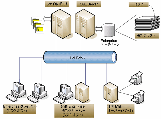

すべてのタスクはタスク フレームワークを用いて、複数のタスク実行方法 (オンデマンド実行、スケジュール ベース実行、Enterprise PDM ワークフローによるトリガ実行)を提供します。 ユーザーは、タスクが特定のコンピュータで実行されるようにしたり、タスクをクライアント コンピュータと専用サーバーに分散させたりする設定ができます。
以下の図において:
  • タスク リストは、実行待ちのタスクを表します。
  • タスク ホストは、タスクの実行が割り当てられたコンピュータです。
    タスク ホストには、通常の処理向けに Enterprise PDM のクライアントを割り当てるだけでなく、専用のワークステーションやサーバーを割り当てることも可能です。
