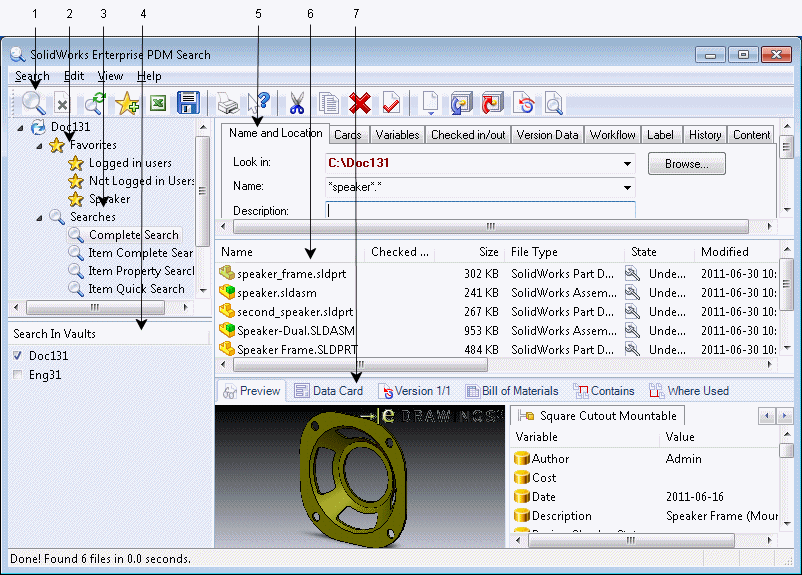

Enterprise PDM 検索ツールは別のウィンドウで開きます。 次の機能が含まれます:
1 検索ツールバー コマンドは検索編集 メニューから、また検索結果を右クリックすると表示されるメニューからも使用できます。
2 お気に入り お気に入りとして保存したよく使う検索設定を一覧表示します。
お気に入りの検索テキストを選択すると、結果が表示されます。
また、お気に入り リストには、他のユーザーが保存した検索設定や、表示する権限が与えられた検索設定を含めることもできます。
3 検索 検索フォームを表示します。
検索フォームを選択すると、パネルに右上に表示されます。
4 ボルト内の検索 検索するボルトを選択できます。
検索フォームの探す場所(探す場所)フィールドを空に指定すると、複数のボルドで検索できます。
5 検索フォーム 検索条件を指定することができます。
ファイル ベース検索のデフォルト検索フォームである 完全検索 フォームが表示されます。
6 結果 検索結果を表示します。
ツールバーのコマンドと検索(Search)メニューでは、検索結果を Excel スプレッド シートで開き、カンマで区切られたファイルとして保存できます。
7 タブ 選択ファイルやアイテムの情報を表示します。
タブはユーザー ベースの検索では適用されません。
