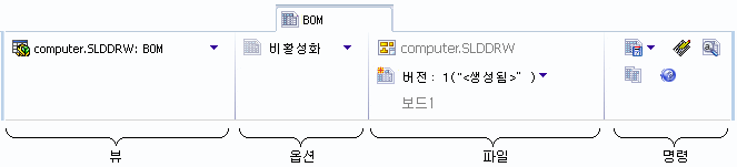

BOM 탭을 사용하여 SolidWorks 어셈블리나 도면 BOM 테이블을 봅니다.
SolidWorks BOM 표시하기
BOM이 포함된 SolidWorks 어셈블리 또는 도면을 선택합니다. BOM 탭에서 BOM(으)로 아이콘이 있는 BOM을 선택합니다.
BOM_UI_SolidWork_BOM
BOM_UI_BOM_control BOM 이 어셈블리나 도면에 사용 가능한 BOM 유형.
옵션
BOM_UI_Not_Activated_control 활성화 이 BOM이 BOM 보기에 표시되도록 할지 여부를 제어합니다.
파일(F)
원본 파일 (읽기전용) 어셈블리나 도면 파일명
파일 버전 BOM을 표시할 원본 파일 버전을 선택할 수 있습니다.
설정 (읽기전용) BOM의 설정.
명령
BOM_UI_Save_BOM 저장 SolidWorks BOM을 저장하려면 저장을 선택하고 BOM 재질을 명명된 BOM으로 저장하려면 다른 이름으로 저장을 선택합니다.
BOM_UI_Open_as_CSV_file CSV 파일로 열기 BOM을 쉼표로 분리된 파일로 Excel에서 엽니다.
검색 텍스트 스트링을 BOM에서 검색합니다. BOM 검색하기을 참고하십시오.
BOM 비교 BOM 탭 레이아웃을 변경하여 비교할 두 번째 BOM을 선택할 수 있도록 합니다. BOM 비교하기을 참고하십시오.
도움말 상황별 도움말에 액세스합니다.
BOM 테이블 속성
SolidWorks BOM에 SolidWorks 어셈블리 또는 도면의 BOM에 대한 서식 및 열이 포함됩니다.
바로가기 메뉴
BOM 목록을 오른쪽 클릭하여 파일을 선택하고 다음 명령을 표시합니다.
새 창에서 찾아보기 새 Explorer 창을 엽니다. 이때 선택한 파일이 새 창의 맨 위 창에서 선택된 파일로 표시됩니다.
찾아보기 오른쪽 창의 상단 섹션에서 초점을 선택한 파일로 변경합니다. 선택한 파일이 도면 또는 어셈블리일 경우 이 파일의 BOM이 표시됩니다.
