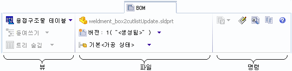

멀티바디 파트를 선택합니다. BOM 탭의 BOM에서 용접구조물 테이블 또는 용접 BOM을(를) 선택합니다.
용접 BOM과 용접구조물 테이블의 BOM 도구 모음 레이아웃은 동일합니다.
BOM_UI_Weldment_cutlist
BOM 선택한 BOM 유형, 용접구조물 테이블이나 용접 BOM.
파일(F)
원본 (읽기전용) 용접 파트 파일 이름.
파일 버전 파일 버전
설정 설정명
명령
이러한 명령은 용접구조물 테이블과 용접 BOM에서 모두 사용할 수 있습니다.
BOM_UI_Open_as_CSV_file CSV로 열기 쉼표로 분리된 파일로 Excel에 BOM를 엽니다.
검색 텍스트 스트링을 BOM에서 검색합니다. BOM 검색하기을 참고하십시오.
비교 BOM 탭 레이아웃을 변경하여 비교할 두 번째 BOM을 선택할 수 있도록 합니다. BOM 비교하기을 참고하십시오.
도움말 상황별 도움말을 액세스 합니다.
