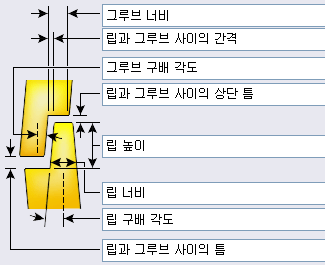

파라미터
이 부분은 립과 그루브 두 개를 동시에 작성하기 위해 바디를 선택할 때 표시됩니다. 립과 그루브를 작성할 파라미터와 두 피처 간의 인터페이스를 지정합니다.
일치하는 값 연결 연결:
  • 립 구배 각도를 그루브 구배 각도로
  • 그루브 너비를 립 너비와 립과 그루브 간격으로
