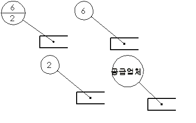

기본 부품번호 규격
기본 부품번호 규격
분할원 부품번호 유형의 상단 부분 또는 모든 다른 유형의 전체 부품번호의 경우 다음을 선택:
  • 텍스트
  • 항목 번호
  • 수량
  • 사용자정의 속성
는 단일 부품번호와 일렬 부품번호에 적용합니다.
아래 분할원 부품번호 유형의 하단 부분의 경우 다음을 선택:
  • 텍스트
  • 항목 번호
  • 수량
  • 사용자정의 속성
단일 부품 번호
유형 없음을 선택하여 부품번호 텍스트를 테두리 없이 표시하거나, 원하는 부품번호 모양을 선택합니다. 기본값은 원형 입니다.
원형 삼각형 프로파일
육각형 사각형
다이아몬드 오각형
분할원 깃발-오각형
깃발-삼각형 밑줄
사각형 사각형 원
검사 없음
크기 크기 (지정된 문자의 수), 끼워 맞춤 (자동으로 문자에 맞게 조정), 또는 사용자정의 크기 (부품번호의 크기 직접 지정)를 선택합니다.
