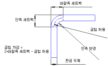

굽힘 허용과 굽힘 차감 계산은 원하는 파트 굽힘 치수를 지정하기 위해 판금의 전개도 길이를 계산하는데 사용되는 계산법 입니다. 기타 계산법에 굽힘 테이블, K-변수, 굽힘 계산 등이 포함됩니다.
굽힘 허용과 굽힘 차감 계산
다음 수식은 굽힘 허용치를 사용할 때, 총 전개도의 길이를 계산하기 위해 사용됩니다.
Lt = A + B + BA
다음 수식은 굽힘 차감치를 사용할 때, 총 전개도의 길이를 계산하기 위해 사용됩니다.
Lt = A + B - BD
여기에서,
  • Lt은 총 전개도 길이입니다.
  • A와 B는 그림
    과 같습니다.
  • BA는 굽힘 허용치입니다.
  • BD는 굽힘 차감치입니다.
굽힘 허용치와 굽힘 차감치
굽힘을 만들 때 값을 입력하여 판금 굽힘에 대한 명시적인 굽힘 허용치 또는 굽힘 차감치를 지정할 수 있습니다.
정의에 따라, 굽힘 허용은 재질의 중립 축을 따라 측정한 굽힘의 원호 길이에 해당합니다. 정의에 따라, 굽힘 차감은 굽힘 허용과 외부 세트백 두 배 길이 간의 차이입니다.
