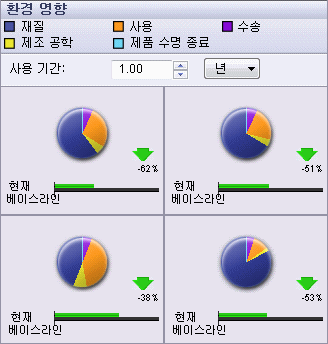

대시보드 및 보고서
SolidWorks Sustainability는 환경에 영향을 미치는 요인에 대한 실시간 피드백을 제공합니다. 결과는 환경 영향 대시보드에 나타나며 변경 사항이 있을 시 동적으로 업데이트됩니다.
결과를 공유하기 위해 사용자 정의 보고서를 작성할 수 있습니다.
