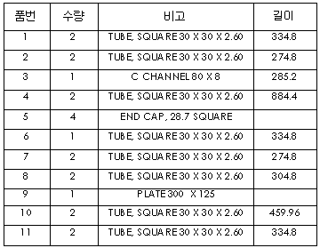

용접구조물 테이블 예제:

부품 번호 작성 시 모든 설정은 동일 용접구조물 테이블을 참조합니다. 부품 번호는 다른 뷰에서 작성된 경우라도 용접구조물 테이블과 계속 연결된 상태로 유지됩니다.
용접구조물 도면뷰의 바디에 붙은 부품번호와 보기 전용 도면뷰의 동일한 바디에 부착된 부품번호는 품번이 같습니다.
용접구조물 테이블이 없는 도면에 자동 부품번호를 삽입할 경우, 용접구조물 테이블을 작성할 것인지를 묻는 메시지가 나타납니다.
용접구조물 테이블을 삭제하면, 용접구조물 테이블에 있던 모든 부품번호와 연관된 모든 품번이 1로 바뀝니다.
