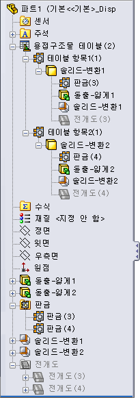

멀티바디 판금 파트의 바디는 주 FeatureManager 디자인 트리나 트리 상단에 추가된 용접구조물 테이블에서 액세스할 수 있습니다. 피처는 이 둘 모두에서 유추됩니다.
멀티바디 파트를 작성하기 위해 추가하는 피처는 용접구조물 테이블에서 별도로 표시되고 주 FeatureManager 디자인 트리에서 새 피처로 나타납니다.
예를 들어, 판금 바디를 추가하기 위해 판금으로 변환을 사용하여 멀티바디 파트를 작성할 경우 변환-솔리드 피처가 FeatureManager 디자인 트리에 추가되고 바디 표시가 용접구조물 테이블에 추가됩니다. SolidWorks 2013 이상 버전에서 작성된 파트에는 판금 바디 및 연관된 전개도를 포함하는 두 개의 별도 상위 폴더(판금 FM_shm_sheetmetal_folder전개 FM_shm_flat_pattern_folder)가 있습니다.
기존 판금 바디에서 새 판금 바디를 작성할 경우 FeatureManager 디자인 트리의 상위 판금 폴더에는 하나의 판금 FM_shm_sheetmetal_folder 피처만 나타납니다. 예를 들어, 하나가 아닌 세 개의 판금 바디가 있도록 판금 바디를 전개할 경우 세 개의 결과 바디에 해당하는 하나의 판금 피처 노드만 바디의 판금 파라미터를 제어합니다.
FM_sheet_metal_patterned_2013b
두 개의 기존 바디를 연결하여 하나의 판금 바디를 작성하는 경우 FeatureManager 디자인 트리의 상위 판금 폴더에는 두 개의 판금 FM_shm_sheetmetal.gif 피처가 나타납니다. 하나의 바디만 있더라도 두 번째 바디는 고유의 판금 파라미터를 유지합니다.
첫 번째 바디에 해당하는 판금 피처는 첫 번째 바디 지오메트리 및 결합된 바디에 추가된 새로운 피처 지오메트리를 제어합니다.
두 번째 바디에 해당하는 판금 피처는 첫 번째 바디에 해당하는 판금 피처 아래로 들어갑니다.
FM_shm_attached_bodies
이 피처는 두 번째 바디 지오메트리(두께 및 굽힘 반경)만 제어합니다.
용접구조물 테이블에서:
  • 각 바디는 그 고유의 판금 정의를 가집니다.
    바디에 추가된 마지막 피처를 기반으로 명명됩니다.
  • 바디 표시를 확장하여 피처를 액세스하고 편집합니다.
    사용된 스케치를 보기 위해 피처를 확장할 수 없어도 해당 피처를 오른쪽 클릭하고 스케치 편집 을 클릭하여 스케치를 편집할 수 있습니다.
  • 오른쪽 클릭 메뉴를 사용하여 각 바디에 그 고유 재질 정의를 지정하고 선택한 바디를 독립적으로 표시하거나 전개할 수 있습니다.
  • 바디에 특정한 전개도가 피처 목록 하단에 나타납니다.
주 FeatureManager 디자인 트리에서,
  • 멀티바디 파트를 작성하기 위해 사용된 모든 피처가 작성된 순서대로 표시됩니다.
  • 주 FeatureManager 디자인 트리나 용접구조물 테이블에서 피처를 편집할 수 있습니다.
  • FeatureManager 디자인 트리 끝에는 멀티바디 파트의 각 바디별 전개도가 표시됩니다.
  • 파트 삽입을 사용하여 파트에 바디를 추가할 경우 용접구조물 테이블에 추가되는 바디 표시와 함께 각 새 바디에 대한 노드가 주 FeatureManager 디자인 트리에 추가됩니다.
