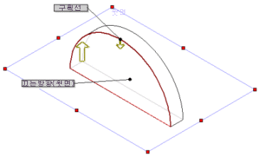

다음과 같은 경우에 축소 각도 허용 확인란을 선택하십시오.
  • 구배가 적용될 모서리와 면에 인접한 하나 이상의 측면 방향 벡터가 끌 방향에 거의 수직합니다. 이 모델 유형과 조건에서는 끌 방향과 경사면 방향 벡터 사이의 최대 각도에 구배 각도를 더한 값이 90축소 각도 허용 확인란을 선택합니다.
수직 파란색 화살표는 끌 방향(윗면 평면)을 나타냅니다. 빨간색 화살표는 끌 방향에 대해 최대 각도인 위치에서 곡면 방향 벡터를 나타냅니다.
최대 각도와 구배 각도 를 합친 각도가 90°보다 크면 축소 각도 허용 확인란을 선택하여 구배를 작성합니다.
구배 적용됨(구배 각도 는 25?. 위 이미지에는 동일한 25° 구배가 적용되었습니다. 하지만 오프셋 면을 적용하고 오프셋 면에 곡률을 표시하여 이미지를 개선했습니다.
이 예제에서 구배 면의 좁은 끝 방향의 구배 각도는 구배를 작성하기 위해 지정된 25° 이하로 줄어듭니다.
