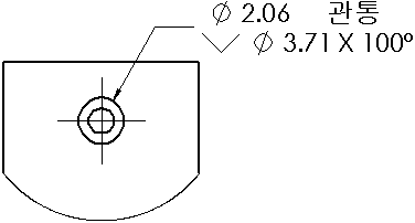

구멍 속성 표시기 형식의 정의 파일인 calloutformat.txt를 편집하여 구멍 속성 표시기 형식을 수정할 수 있습니다.
아래는 calloutformat.txt를 편집하는 예 입니다.
기호 라이브러리의 코드를 사용하여, 각 구멍 가공 마법사 유형의 정의에서 기호를 배치하거나 순서를 정할 수 있습니다. 예를 들어, <MOD-DIAM>는 지름 기호를 작성합니다. 파일의 끝에 변수에 대한 설명이 포함되어 있습니다. (오른쪽 샘플을 참고합니다.)
calloutformat.txt
*유효한 구멍 가공 마법사 변수 목록은 다음과 같습니다.
*변수
  • *<hw-type>
  • *<hw-std>
  • *<hw-fsttyp>
  • *<hw-fstsze>
  • *<hw-cbdepth>
  • *<hw-cbdia>
  • *<hw-cdrlang>
  • *<hw-cdrldepth>
  • *<hw-cdrldia>
  • *<hw-csang>
설명*
  • 유형
  • 표준
  • 체결기 유형
  • 체결기 크기
  • 카운터보어 깊이
  • 카운터보어 지름
  • 카운터드릴 각도
  • 카운터드릴 깊이
  • 카운터드릴 지름
  • 카운터싱크 각도
정의 파일을 사용하려면 원하는 구멍 유형을 찾습니다. 카운터 싱크 관통 구멍의 정의:
COUNTERSINK-THRU=<MOD-DIAM> <hw-thruholedia> <hw-thru>;\
<HOLE-SINK><MOD-DIAM> <hw-csdia> X <hw-csang>

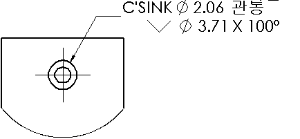

정의를 수정합니다. 이 예제에서는 <MOD-DIAM> 기호 앞에 C'SINK와 공백 하나가 추가되었습니다.
COUNTERSINK-THRU=C'SINK <MOD-DIAM> <hw-thruholedia> <hw-thru>;\
