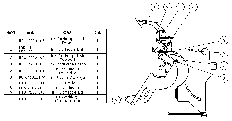

순차적 부품 번호 지정
부품 번호를 순차적으로 지정하려면 먼저 BOM을 삽입합니다.
  1. 도면뷰에서 다음 중 하나를 클릭합니다.
    • 부품 번호 Tool_auto_balloon_annotations.gif (주석 도구 모음)을 클릭하거나 삽입 > 주석 > 부품 번호를 클릭합니다.
    • 부품번호 Tool_balloon_annotations.gif (주석 도구 모음) 또는 삽입 > 주석 > 부품번호
    • 일렬 부품번호 Tool_stacked_balloon_annotations.gif (주석 도구 모음) 또는 삽입 > 주석 > 일렬 부품번호
  2. PropertyManager의 품번 아래에서 순차적 순서 PM_Stacked_Balloon_Order_Sequentially.gif를 선택합니다.
  3. PM_OK.gif를 클릭합니다.
이 예제에서는 왼쪽 상단에 있는 부품번호가 1로 시작하고 시계 방향으로 순차적으로 9까지 부품번호가 지정됩니다. 재조정된 순서와 일치하도록 BOM이 업데이트됩니다.
