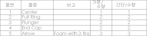

BOM 테이블의 수량은 설정 특정 속성을 가집니다. 수량을 표시할 설정을 선택할 수 있습니다. '상위 수준만' BOM 테이블의 각 설정에서 수량을 표시할 수 있습니다.
BOM PropertyManager의 설정 아래에서, BOM 테이블의 수량을 표시할 설정을 선택합니다.
'파트만' 또는 '들여쓰기' 어셈블리 BOM 테이블의 경우 한 개의 설정만 선택할 수 있습니다. '상위 수준만' BOM의 경우 한 개 이상의 설정을 선택할 수 있습니다.
- 다른 옵션을 선택하고
을 클릭합니다.
상위 수준 어셈블리의 경우, 각각 선택한 설정에서 수량 열이 표시됩니다. 예를 들어 설정명
Default와
Simplified가 수량 열에 나타납니다.
