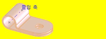

클립 축
어셈블리에서 모서리나 축과 정렬할 클립 축이라고 명명된 축. 클립 축이 시작점/끝점을 정의하는 두 개의 배관점 사이를 지납니다.
예제:

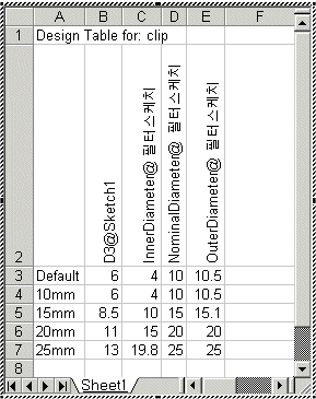

중복 설정
설계 변수 테이블을 삽입을 해서 다음 옵션을 포함하는 다중 설정을 작성합니다.
  • 필터스케치 치수. 이 때, 설정 세트가 가장 작은 크기에서 가장 큰 크기에 이르기까지 모두 커버하도록 안쪽지름 크기는 한 치수 아래 크기 설정의 바깥지름보다 작아야 합니다.
  • 클립 크기에 따른 다른 치수.
예제:
