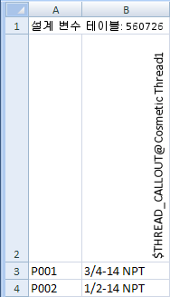

설계 변수 테이블
나사산의 속성 표시기를 제어하는 열 머리글은 다음 구문을 사용합니다.
$THREAD_CALLOUT@나사산_표시_피처_이름
열 머리글은 이제 대/소문자를 구분하지 않습니다.
예:
