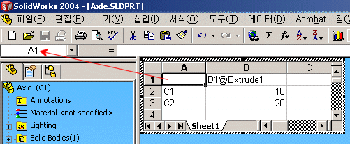

수동으로 Microsoft Excel의 테이블을 작성할 때는, 첫 번째 열(A3, A4등)에 설정명을 입력하고 첫 행(B2, C2 등)에 변수를 입력할 수 있습니다. A1 셀은 빈칸으로 남겨두어야 합니다.
설계 변수 테이블 PropertyManager에서 파일에서를 선택하고 Excel 파일을 찾아서 모델에 삽입합니다.
아래 보기는 A1 셀을 빈 칸으로 비워둔 설계 변수 테이블입니다.
