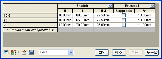

설정 수정 대화 상자에는 파트와 어셈블리에서 일반적으로 설정된 변수에 대한 설정을 작성하거나 수정할 수 있는 테이블이 있습니다.

테이블 작업
테이블을 다음 작업에 사용할 수 있습니다.
  • 피처 변수 추가 및 제거
  • 활성 설정 변경
  • 열 재배열
나중에 참조하거나 편집할 목적으로 테이블의 여러 뷰를 명명하고 저장할 수 있습니다.
테이블이 ConfigurationManager 탭의 테이블 폴더에 저장됩니다.
