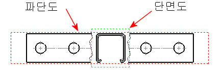

파단도를 사용한 회전 단면도
파단도를 하나 이상의 단면도와 합쳐 회전 단면도를 작성할 수 있습니다.
D & M Education, LLC 제공 이미지
단면도를 작성하고 파단도에 맞춰 배치합니다.
단면을 자를 때 사용된 원본 뷰를 숨기거나 도면 시트에서 옮겨버립니다.
단면도가 포함될 수 있게 파단선 간격 크기르 충분하게 조정합니다.
단면도를 틈으로 끌어 파단도에 겹쳐 표시되게 합니다.
