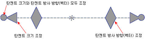

자유곡선점 핸들
자유곡선 핸들에는 자유곡선의 크기 (무게)와 방향 (벡터)을 조절하는 여러 가지 핸들 유형이 있습니다.
크기와 방향 조절하는 방법
  • 개별 또는 전체
  • 비대칭 방법 한쪽에만 적용
  • 대칭 방법 양쪽에 모두 적용
핸들의 색이 작업 상태를 표시합니다.
핸들 상태 겨로가 - 핸들:
splines_control04a.gif spline_handle_green-arrow.gif spline_handle_green-diamond.gif 비활성 선택되지 않았을 때.
splines_control04b.gif spline_handle_lt-blue-arrow.gif spline_handle_lt-blue-diamond.gif 선택했을 때 선택되었으나, 모션이 없을 때.
활성 이동되었고, 작업이 아직도 진행 중일 때.
splines_control04c.gif spline_handle_green-arrow.gif spline_handle_green-diamond.gif 활성화됨  이동되었고, 작업이 새 위치에 있을 때.
splines_control04d.gif spline_handle_green-arrow.gif spline_handle_green-diamond.gif 구속 치수나 구속 조건 제약 포함.
