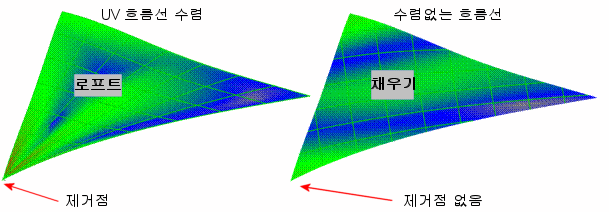

바운더리, 로프트, 스윕같은 채우기 피처 유형을 결정할 때, 면의 수를 고려하는 것이 좋습니다.
  • 2면이나 4면 피처의 경우에는, 바운더리, 로프트 또는 스윕을 사용합니다.
  • 면이 3개, 5개 또는 그 이상이 있는 피처의 경우에는, 채우기를 사용합니다.
설명
두 개 이상의 프로파일에 의해 공유되는 공통 꼭지점은 제거점으로 불리웁니다. 내부 곡면 흐름 (UV 라인)이 단일 점으로 합쳐집니다. 제거점은 면을 오프셋하거나 쉘 할 때, 그 모서리선에 반경을 적용할 때 차후 문제를 야기할 수 있습니다.
3면인 로프트와 채우기에서 흐름선의 비교
