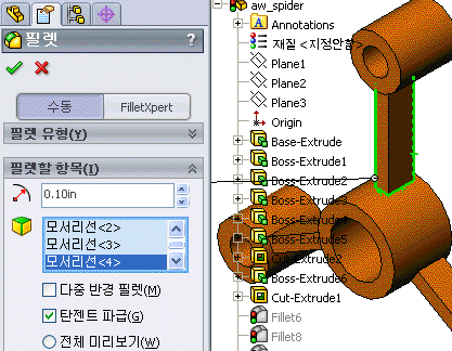

플라이아웃 FeatureManager 디자인 트리
플라이아웃 FeatureManager 디자인 트리를 사용하면, FeatureManager 디자인 트리와 PropertyManager를 동시에 볼 수 있습니다.
경우에 따라 그래픽 영역에서 피처를 선택하는 것보다 플라이아웃 FeatureManager 트리에서 피처를 선택하는 것이 더 쉬울 때가 있습니다. 아울러, 선택한 항목을 숨기고 투명도를 변경하고 확대하는 작업 등을 할 수 있습니다. 항목을 기능 억제하거나 뒤로 돌아가기 등은 할 수 없습니다.
PropertyManager가 열리면 플라이아웃 FeatureManager 디자인 트리는 자동으로 나타납니다. 이를 확장하려면 다음 중 한 가지를 합니다.
  • 플라이아웃 FeatureManager 디자인 트리에서 문서 이름 옆에 있는 를 클릭합니다,
  • 플라이아웃 FeatureManager 디자인 트리에 있는 최상위 항목의 이름을 클릭합니다.
  • C를 누릅니다.
도구 > 옵션 > 시스템 옵션 > FeatureManager에서 파트/어셈블리에서 투명 플라이아웃 FeatureManager 사용을 선택하면, 플라이아웃 FeatureManager가 투명하져 그 아래의 모델을 볼 수 있습니다.
