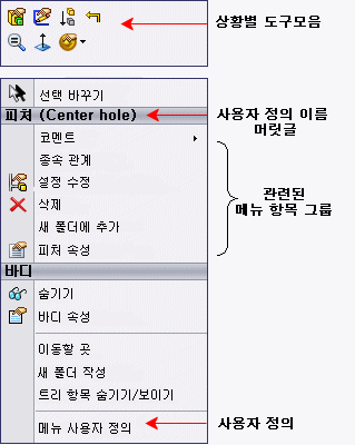

바로가기 메뉴로 도구와 명령을 간편히 사용할 수 있습니다.
메뉴를 보려면, 포인터를 다음 항목 위로 움직여서 오른쪽 클릭합니다.
  • 모델 지오메트리
  • FeatureManager 디자인 트리
  • 창 테두리
바로가기 메뉴:
  • 자주 사용되는 명령의 상황별 도구 모음
  • 메뉴 그룹의 주 항목
  • 피처나 부품 등에 사용자 정의 이름을 부가했을 경우, 사용자 지정 이름.
  • 관련 메뉴 항목 그룹.
  • 메뉴를 사용자 정의하는 방법.
바로가기 메뉴가 기본으로 간략 버전으로 표시됩니다. 를 클릭하면 모든 항목이 모두 표시됩니다.
바로 가기 메뉴를 사용자 정의할 수 있습니다.
  • 메뉴 항목을 숨기고 표시하기
  • 모든 메뉴 항목 표시
  • 메뉴를 시스템 기본으로 재설정
