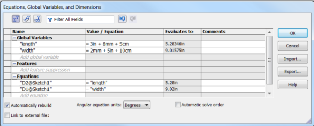

글로벌 변수에 대한 측정 단위 및 글로벌 변수를 정의하는 값과 수식에 대한 측정 단위를 지정할 수 있습니다. 치수에 대한 수식수정 대화 상자와 수식을 지원하는 PropertyManager에서 단위를 정의할 수 있습니다.
수식에서 측정 단위를 지정하면 문서의 측정 단위 속성을 변경할 경우 수식을 편집하지 않아도 됩니다. 또한 여러 측정 단위의 값을 혼용하는 수식을 작성할 수도 있습니다.
wn2013_units_support_2
예를 들어, 글로벌 변수 length를 작성하고 수식으로 정의할 수 있습니다. =100in + 3mm + 5cm. 이 수식에는 세 가지 서로 다른 측정 단위의 값이 포함되어 있습니다. 문서의 측정 단위가 인치이면 length는 102.087인치로 계산됩니다. 문서의 측정 단위를 밀리미터로 변경할 경우 length는 자동으로 2593mm 값으로 계산됩니다. 수식을 편집하거나 파트의 크기가 변경되는 것을 걱정할 필요가 없습니다.
수식수정 대화 상자에서 사전 입력 목록은 수식의 각 값에 유효한 측정 단위를 지정하는 데 도움이 됩니다.
