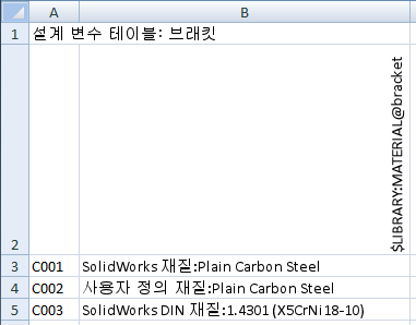

설계 변수 테이블
설계 변수 테이블을 사용하여 재질을 설정할 수 있습니다. 열 머리글의 구문은 다음과 같습니다:
파트에서: $LIBRARY:MATERIAL@part_name
멀티바디 파트의 바디에서: $LIBRARY:MATERIAL@body_name@part_name
$LIBRARY재질 대화 상자 트리의 상위 수준에 있는 라이브러리 이름입니다. 예제: SolidWorks 재질, SolidWorks DIN 재질, 사용자 정의 재질.
MATERIAL재질 대화 상자에서 정의된 재질 이름입니다. 예제: Plain Carbon Steel, AISI 304, 1060 Alloy.
열 머리글은 이제 대/소문자를 구분하지 않습니다.
재질을 입력하려면 다음 중 한 가지를 수행합니다.
  • 정보를 수동으로 입력합니다.
  • 재질 즐겨찾기의 드롭다운 목록에서 셀을 클릭하여 선택합니다.
셀을 비워둘 경우 설정할 때 입력한 재질를 그대로 적용합니다.
예제:
