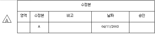

테이블에 수정본 추가하는 방법(행 추가)
  1. 테이블을 오른쪽 클릭하고 수정본 > 수정본 추가를 선택합니다.
    새 수정본 이 현재 날짜와 함께 추가됩니다. 테이블에 이미 수정본이 있는 경우, 새 수정본이 마지막 버전 아래에 나타납니다.
  2. 클릭하여 도면에 한 개 이상의 수정본 기호를 삽입합니다. 지시선을 추가하려면 기호를 꼭지점, 모서리선, 또는 면에 배치합니다.
    기호는 노트 주석입니다.
