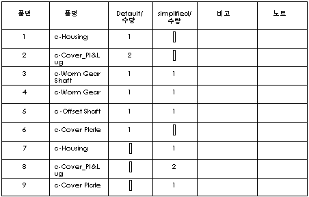

  1. 테이블을 도면에 삽입합니다.
  2. 테이블을 사용자 정의합니다.
  3. 테이블을 오른쪽 클릭하고 다른 이름으로 저장을 선택합니다.
  4. 다른 이름으로 저장 대화 상자에서, 템플릿 이름을 입력하고 저장하려는 폴더를 찾아 저장합니다.
