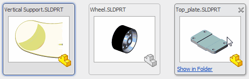

    1. > 열린 문서 찾아보기를 클릭하거나 Ctrl + Tab을 누릅니다.
      브라우저를 열어 두려면 Ctrl 키를 누르고 있습니다.
    2. Ctrl 키를 누른 상태에서 화살표 키를 사용하거나 Tab을 눌러 키보드에서 문서를 선택하거나 문서로 포인터를 가져가 마우스로 선택합니다.
      미리보기는 브라우저에서 강조표시되고, 문서의 파일 경로는 브라우저 상단에 나타납니다.
      키보드에서 강조표시한 미리보기는 마우스로 강조표시한 미리보기와 다르게 나타납니다. 이 예에서 왼쪽의 미리보기는 키보드에서 강조표시한 것이고, 오른쪽의 미리보기는 포인터를 가져가 마우스로 강조표시한 것입니다.
    3. Enter 또는 Ctrl을 눌러 키보드에서 강조표시된 문서를 선택하거나 포인터 아래에 있는 문서를 클릭하여 선택합니다.
      열린 문서 브라우저가 닫히고 문서가 그래픽 영역에 표시됩니다.
