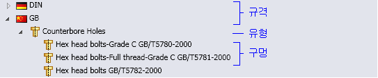

왼쪽 창
구멍 가공 마법사 규격 아래에 있는 왼쪽 창에 규격, 카테고리, 유형 목록이 표시됩니다.
