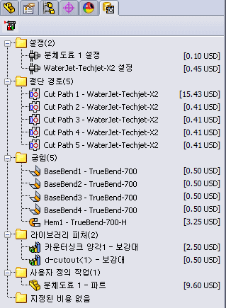

SolidWorks 소프트웨어 창의 왼쪽에 있는 CostingManager를 사용하여 Costing 도구에서 파트 제조에 필요한 각 작업을 어떻게 분류하는지 볼 수 있습니다.

생산준비
생산준비 FM_folder.gif 폴더에는 파트의 배치(로트) 실행을 위한 기계 준비 등 제조 준비와 관련된 비용이 포함됩니다. 각 파트 제조 작업에는 생산준비 비용이 필요합니다. 생산준비 비용이 판금 템플릿에 있는 경우 Costing 도구에서 인식합니다.
예를 들어, 템플릿에서 절단 경로를 레이저 절단 작업으로 지정할 경우 절단 경로에 대한 생산준비 비용이 템플릿에서 생산준비 폴더에 추가됩니다.
생산준비 FM_folder.gif 폴더를 확장하고 생산준비 비용 Costing_Setup_Cost.gif으로 포인터를 가져가면 비용이 어떻게 계산되는지 볼 수 있습니다.
생산준비 비용은 파트당 기준입니다.
경로 절단
절단 경로는 레이저, 워터 제트 또는 플라즈마 절단 등의 2D 가공 작업이 따르는 도구 경로입니다. 평판 스탁으로 시작하는 파트에서 절단이 필요한 통과 구멍, 통과 절단 또는 외부 경계 형상은 2D 가공 작업을 사용하는 절단입니다. 기본적으로 이러한 피처에 대해 절단 경로를 작성합니다.
절단 경로 FM_folder.gif 폴더에는 다음이 포함됩니다.
  • 파트에 필요한 절단 수
  • 사용할 절단 방법
  • 각 절단 비용
각 절단 비용은 다음과 같이 계산됩니다.
비용 = 절단 길이 * 판금 템플릿의 단위 길이당 비용
절단 경로 FM_folder.gif 폴더를 확장하고 절단 경로 FM_costing_cut_path.gif로 포인터를 가져가면 비용이 어떻게 계산되는지 볼 수 있습니다. 절단 경로를 선택하여 모델의 지오메트리를 하이라이트합니다.
굽힘
굽힘 FM_folder.gif 폴더에는 판금 파트의 모든 굽힘이 포함됩니다. 굽힘은 일반 굽힘과 헴의 두 범주로 나누어집니다. 폴더의 모든 굽힘은 사용할 굽힘 작업 및 각 굽힘의 비용을 나타냅니다.
라이브러리 피처
라이브러리 피처 FM_folder.gif 폴더에는 판금 파트의 모든 폼 도구 및 라이브러리 피처가 포함됩니다. 각 항목의 비용은 판금 템플릿에서 정의된 스트로크당 계산됩니다.
라이브러리 피처 FM_costing_library_features.gif로 포인터를 가져가면 비용 계산에 사용된 수식을 볼 수 있습니다.
판금 바디에서 라이브러리 피처를 분리할 수 있습니다. 레이저 또는 워터 제트 기계를 사용하여 라이브러리 피처를 제조해야 하는 경우 라이브러리 피처를 분리하여 Costing 도구에서 스트로크당 기준이 아닌 절단할 길이를 기준으로 비용을 계산할 수 있습니다. FeatureManager 디자인 트리에서 라이브러리 피처를 오른쪽 클릭하고 라이브러리 피처 분리를 클릭합니다. 라이브러리 피처가 Costing 도구에서 평가할 절단 경로로 변환됩니다.
사용자 정의 작업
사용자 정의 작업 FM_folder.gif 폴더에는 Costing 도구에서 자동으로 인식되지 않는 모든 작업이 포함됩니다. 사용자 정의 작업 비용은 전체 파트, 파트 무게, 특정 파트 면, 파트 모서리 또는 단일 스트로크 작업(펀치 또는 굽임 작업 등)과 관련된 비용으로 계산할 수 있습니다.
예를 들어, 파트에 페인팅이 필요한 경우 전체 파트 또는 파트의 특정 면 페인팅 비용을 지정할 수 있습니다. 특정 면을 페인팅하는 경우 평방 인치당 파트 페인팅 비용과 같은 영역당 비용을 포함시킵니다.
판금 템플릿에서 사용자 정의 작업을 설정하고 자동이나 수동으로 작업을 적용할 수 있습니다.
또한 CostingManager에서 사용자 정의 작업 추가 Costing_Create_Custom_Operation.gif를 클릭하여 템플릿 편집 없이 사용자 정의 작업을 만들 수도 있습니다.
폴더의 각 항목은 선택한 작업 이름과 선택 유형을 표시합니다.
사용자 정의 작업으로 포인터를 가져가면 비용 계산에 사용된 수식을 볼 수 있습니다.
지정된 비용 없음
지정된 비용 없음 FM_folder.gif 폴더에는 다음 피처가 포함됩니다.
  • Costing 도구에서 인식할 수 없는 피처
  • 판금 템플릿에서 정의되지 않은 피처
  • 비용이 0인 피처
피처 비용을 0으로 설정할 경우 해당 피처가 이 폴더로 이동합니다. 지정된 비용 없음 FM_folder.gif 폴더에서 피처에 비용을 지정할 경우 해당 피처가 알맞은 폴더로 이동하고 재정의를 나타내는 별표와 함께 기울임꼴로 나타납니다. 비용을 지정하는 피처가 절단 경로, 굽힘 또는 라이브러리 피처가 아닌 경우 해당 피처는 사용자 정의 작업 FM_folder.gif 폴더로 지정됩니다.
