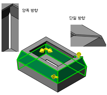

표면 찢기 피처 만들기
  1. 직선 모서리 또는 연결된 직선 모서리(체인)를 형성하는 면들이 일정한 두께를 가진 파트를 만듭니다.
  2. 꼭지점에서 시작해서 끝나며 평면 면을 가로지르는 단일, 선형 요소를 스케치합니다.
  3. 찢기 Tool_Rip_Sheet_Metal.gif (판금 도구 모음)를 클릭하거나 삽입 > 판금 > 찢기를 클릭합니다.
  4. PropertyManager의 찢기 변수 아래에서,
    • 안쪽 모서리선이나 바깥쪽 모서리선을 선택합니다.
    • 선형 스케치 요소 선택
  5. 한 방향에서만 찢기를 삽입하려면 다음 중 하나를 수행합니다.
    • 찢기할 모서리 PM_edges_Dev_Analysis.gif 아래에 나열된 모서리선 이름을 클릭하고 방향 변경을 클릭합니다.
    • 미리보기 화살표를 클릭합니다.
    기본값으로 표면 찢기는 두 방향으로 삽입됩니다. 방향 전환을 클릭할 때마다 찢기 방향 순서가 한 방향, 다른 방향, 두 방향 순서대로 바뀝니다.
  6. 틈 거리를 변경하려면, 틈 찢기 PM_Gap_Distance.gif 값을 지정합니다.
  7. PM_OK.gif을 클릭합니다.
