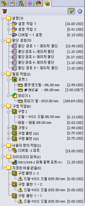

SolidWorks 소프트웨어 창의 왼쪽에 있는 CostingManager에서는 Costing 도구가 어떻게 필수 기계 가공 작업과 수정 작업을 분류하고 있는지를 살펴볼 수 있습니다.

생산준비
생산준비 FM_folder.gif 폴더에는 파트의 배치(로트) 실행을 위한 기계 준비 등 제조 준비와 관련된 비용이 포함됩니다. 각 파트 제조 작업에는 생산준비 비용이 필요합니다. 생산준비 비용은 기계에서 파트를 준비하는 데 필요한 시간에 따라 달라집니다. 생산준비 비용에는 시간당 기계 비용(기계는 준비하는 동안 사용할 수 없으므로)과 파트 준비에 투입된 노동 비용이 포함됩니다. 생산준비 비용이 Machining 템플릿에 있는 경우 Costing 도구에서 인식합니다.
생산준비 FM_folder.gif 폴더에는 라이브러리 피처 또는 사용자 정의 피처에 대해 템플릿에서 정의된 생산준비 비용이 있을 수 있습니다. 또한 폴더는 모든 절단, 밀링 및 드릴링 생산준비 비용을 적당한 생산준비 작업으로 그룹화합니다. 절단, 밀링 및 드릴링 생산준비 비용의 경우 총 작업 비용의 일반 5%로 간주되며, 이 피처를 위해 절삭하는 시간과 노동 및 기계 비용을 곱한 값입니다.

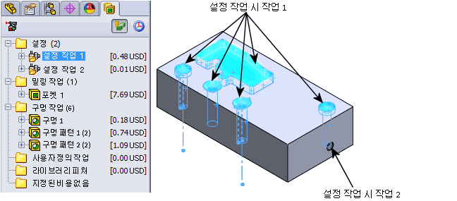

예를 들어, 파트의 위쪽 면에 밀링 작업이 필요한 포켓이 있을 경우 포켓이 밀링 작업 FM_folder.gif 폴더에 나열되고 해당 생산준비 작업이 생산준비 FM_folder.gif 폴더의 생산준비 작업 setup_operation_folder.gif 폴더에 나열됩니다. 동일한 작업 방향을 공유하는 모든 피처는 동일한 생산준비 작업 setup_operation_folder.gif 폴더에 위치합니다. 예를 들어, 위쪽 면에 있는 포켓과 구멍은 하나의 생산준비 작업 setup_operation_folder.gif 폴더에 있고, 면 작업 및 오른쪽 면의 구멍은 다른 생산준비 작업 setup_operation_folder.gif 폴더에서 그룹화됩니다.
생산준비 비용은 파트당 기준입니다.
생산준비 FM_folder.gif 폴더에서 개별 생산준비 비용을 서로 다른 생산준비 작업으로 끌어 놓거나 새로운 생산준비 작업에 둘 수 있습니다.
절단 경로
절단 경로 작업은 Costing 작업 창에서 스탁 바디평판으로 설정된 경우에만 사용할 수 있습니다.
절단 경로는 레이저, 워터 제트 또는 플라즈마 절단 등의 2D 가공 작업이 따르는 도구 경로입니다. 평판 스탁으로 시작하는 파트에서 절단이 필요한 통과 구멍, 통과 절단 또는 외부 경계 형상은 2D 가공 작업을 사용하는 절단입니다. 기본적으로 이러한 피처에 대해 절단 경로를 작성합니다.
절단 경로 FM_folder.gif 폴더에는 다음이 포함됩니다.
  • 파트에 필요한 절단 수
  • 사용할 절단 방법
  • 각 절단 비용
각 절단 비용은 다음과 같이 계산됩니다.
비용 = 절단 길이 * Machining 템플릿의 단위 길이당 비용
절단 경로 FM_folder.gif 폴더를 확장하고 절단 경로 FM_costing_cut_path.gif로 포인터를 가져가면 비용이 어떻게 계산되는지 볼 수 있습니다. 절단 경로를 선택하여 모델의 지오메트리를 하이라이트합니다.
밀링 작업
밀링 작업 FM_folder.gif 폴더에는 포켓, 면 및 모따기 밀링 등의 작업이 포함됩니다.
밀링 작업은 절삭률(MRR)을 사용하여 계산됩니다. 밀링 작업 FM_folder.gif 폴더를 확장하고 밀링 작업으로 포인터를 가져가면 비용이 어떻게 계산되는지 볼 수 있습니다. 밀링 경로를 선택하여 모델의 지오메트리를 하이라이트합니다.

구멍 작업
구멍 작업 FM_folder.gif 폴더에는 구멍을 만드는 데 필요한 드릴링 및 태핑 작업이 포함됩니다. 적당한 드릴링 및 태핑 크기는 파트의 구멍에 가장 알맞게 Machining 템플릿에서 선택됩니다. 적당한 드릴링 및 태핑 크기가 템플릿에 없을 경우 경고 아이콘 CM_warning_exlamation_point.gif이 나타납니다. Machining 템플릿을 편집하고 적당한 드릴링 및 태핑 크기를 추가하여 경고를 해결할 수 있습니다.
구멍 작업은 드릴링 및 태핑에 대한 절삭률(MRR)을 사용하여 계산됩니다. 구멍 작업 FM_folder.gif 폴더를 확장하고 구멍 작업으로 포인터를 가져가면 비용이 어떻게 계산되는지 볼 수 있습니다. 구멍 경로를 선택하여 모델의 지오메트리를 하이라이트합니다.
사용자 정의 작업
사용자 정의 작업 FM_folder.gif 폴더에는 Costing 도구에서 자동으로 인식되지 않는 모든 작업이 포함됩니다. 사용자 정의 작업 비용은 전체 파트, 파트 무게, 특정 파트 면, 파트 모서리, 단일 스트로크 작업 또는 시간과 관련된 비용으로 계산할 수 있습니다.
예를 들어, 파트에 페인팅이 필요한 경우 전체 파트 또는 파트의 특정 면 페인팅 비용을 지정할 수 있습니다. 특정 면을 페인팅하는 경우 평방 인치당 파트 페인팅 비용과 같은 영역당 비용을 포함시킵니다.
Machining 템플릿에서 사용자 정의 작업을 설정하고 자동이나 수동으로 작업을 적용할 수 있습니다.
또한 CostingManager에서 사용자 정의 작업 추가 Costing_Create_Custom_Operation.gif를 클릭하여 템플릿 편집 없이 사용자 정의 작업을 만들 수도 있습니다.
폴더의 각 항목은 선택한 작업 이름과 선택 유형을 가집니다.
사용자 정의 작업으로 포인터를 가져가면 비용 계산에 사용된 수식을 볼 수 있습니다.
라이브러리 피처
라이브러리 피처 FM_folder.gif 폴더에는 파트의 모든 라이브러리 피처가 포함됩니다. 각 항목의 비용은 Machining 템플릿에서 정의된 피처당 비용으로 계산됩니다.
라이브러리 피처 FM_costing_library_features.gif로 포인터를 가져가면 비용 계산에 사용된 수식을 볼 수 있습니다.
지정된 비용 없음
지정된 비용 없음 FM_folder.gif 폴더에는 다음 피처가 포함됩니다.
  • Costing 도구에서 인식할 수 없는 피처
  • Machining 템플릿에서 정의되지 않은 피처
  • 비용이 0인 피처
피처 비용을 0으로 설정할 경우 해당 피처가 이 폴더로 이동합니다. 지정된 비용 없음 FM_folder.gif 폴더에서 피처에 비용을 지정할 경우 해당 피처가 알맞은 폴더로 이동하고 재정의를 나타내는 별표와 함께 기울임꼴로 나타납니다. 비용을 지정하는 피처가 절단 경로, 밀링 작업, 구멍 작업 또는 라이브러리 피처가 아닌 경우 해당 피처는 사용자 정의 작업 FM_folder.gif 폴더로 지정됩니다.
