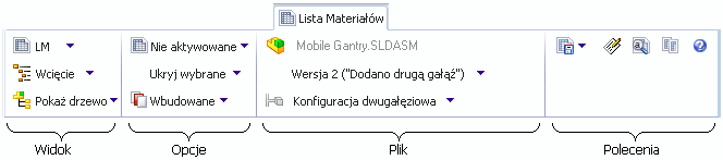

Opcje paska narzędzi na karcie Lista materiałów umożliwiają określenie sposobu wyświetlania LM oraz uruchamiania poleceń, które są dostępne podczas wyświetlania określonej LM.
Opcje paska narzędzi są uporządkowane w sekcjach. Opcje są w pełni wyświetlone, gdy w oknie Eksploratora jest wystarczająco dużo miejsca. Na przykład po wyświetleniu obliczonej LM i pełnym rozwinięciu prawego okienka będą widoczne:

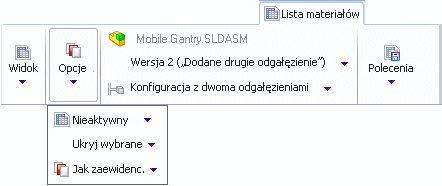

Jeśli okno Eksploratora jest za wąskie, niezbędna liczba sekcji paska narzędzi zostanie upakowana do postaci wysuwanych przycisków. Kliknięcie któregokolwiek przycisku powoduje wyświetlenie elementów sterujących danej sekcji. Na przykład:
BOM_UI_shrunk
Nazwy sekcji zostaną wyświetlone tylko po upakowaniu interfejsu użytkownika.
Sekcje są upakowywane w następującej kolejności:
  1. Widok
  2. Opcje
  3. Polecenia
  4. Plik
Dostępne opcje oraz organizacja paska narzędzi zależą od typu wyświetlanej LM. Aby wyświetlić szczegóły dotyczące typu wyświetlanej LM, należy kliknąć Pomoc bomHelp.gif na karcie Lista materiałów.
Ogólnie:
  • Sekcja Widok zawiera informacje o wyświetlanej LM i umożliwia wybór innej LM oraz sposobu organizacji listy plików.
  • W sekcji Opcje można aktywować LM i uściślić wyświetlanie.
  • Sekcja Plik zawiera informacje o pliku, którego LM jest wyświetlana, i umożliwia wybór wersji pliku oraz konfiguracji do przejrzenia.
  • Sekcja Polecenia zawiera przyciski umożliwiające wykonanie akcji na LM.

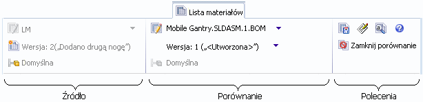

Po kliknięciu Porównaj BOM_UI_compare w sekcji Polecenia układ paska narzędzi zmieni się, aby umożliwić wybór LM do porównania.
