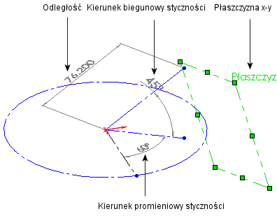

Lokalizuje płaszczyznę w przestrzeni trójwymiarowej w oparciu o kąty i współrzędne.
PM_distance_nonum_plane.gif Odległość Wyświetla odległość płaszczyzny od początku układu współrzędnych szkicu wzdłuż kierunku X, Y lub Z.
PM_Tangent_Radial_Direction.gif Kierunku promieniowego styczności Steruje kątem pomiędzy rzutem normalnej na płaszczyznę x-y, a kierunkiem X.
PM_Tangent_Polar_Direction.gif Kierunek biegunowy styczności Steruje kątem pomiędzy normalną, a jej rzutem normalnej na płaszczyznę x-y.
