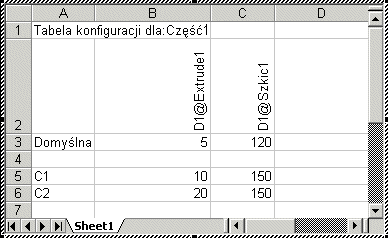

Tabele konfiguracji z pustymi wierszami i kolumnami
Kiedy oprogramowanie SolidWorks przetwarza tabelę konfiguracji, przetwarza ono każdą konfigurację w kolumnie z nazwami konfiguracji (od góry do dołu) a następnie przetwarza każdy parametr w wierszu parametru (od lewej do prawej).
Jeżeli oprogramowanie natrafi na:
  • pustą komórkę w wierszu parametru, przechodzi do następnej nazwy konfiguracji i zastosowuje skojarzone parametry
  • pustą komórkę kolumnie nazwy konfiguracji, zatrzymuje przetwarzanie ponieważ zakłada, ze tabela konfiguracji została zakończona
W poniższym przykładzie tylko konfiguracja Domyślna jest przetwarzana przez oprogramowanie. Ponieważ wiersz 4 jest pusty, konfiguracje C1 i C2 nie są przetwarzane.
