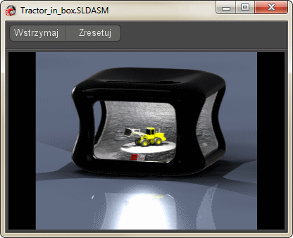

Okno podglądu PhotoView
Okno PhotoView Podgląd jest oknem oddzielnym od głównego okna SolidWorks.
Aby wyświetlić to okno, należy przy dodanym PhotoView, kliknąć PhotoView 360 > Okno podglądu.
Okno zachowuje współczynnik kształtu ustawiony w menedżerze właściwości PropertyManager Opcje PhotoView kiedy zmienimy rozmiar okna.
Aktualizacje są przerywane kiedy zmiana wymaga przebudowania. Po przebudowaniu, aktualizacja jest kontynuowana. Mona przerwać podglądy klikając Wstrzymaj.
Przyciski okna:
Wstrzymaj Zatrzymuje wszystkie aktualizacje w oknie podglądu.
Zresetuj Aktualizuje okno podglądu i wznawia przekaz aktualizacji z SolidWorks.
